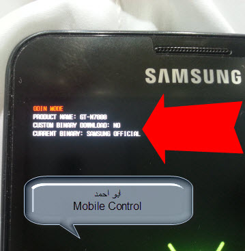

    بارك الله فيك على المعلومات القيمة ولكن استفسار بسيط اذا كان الأودين غير رسمي فلماذا يظهر لنا في شاشة السوفت اودين مود

    اقتباس المشاركة الأصلية كتبت بواسطة MOBILE CONTROL مشاهدة المشاركة
    مين قال ان بيظهر على الشاشة اوديون مود

    اقتباس المشاركة الأصلية كتبت بواسطة نوروبس مشاهدة المشاركة
    برنامج الاودين “Odin” ماهو و كيف تقوم بأستخدامه ؟
    بصراحة ماقبلتنيش قبل كدة ياريت انت تفيدنا ياهندسة وخيركم من تعلم العلم وعلمة والكل يستفيد
    معاك حق هو من اول كان بيظهر دانلودينق مود لكن في الموديلات الحديثة لاحظت وضعيت الأودين مود المهم انه يقبل على الأودين سوفت
