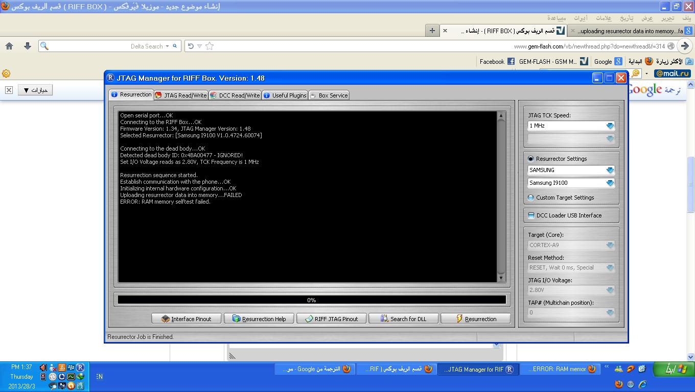

    مرحبا يا اخوان اجاني جهاز جلاكسي s2 i9100 طافي
    حاولت اعمل ربير بوت على بوكس الريف لكن لا يكمل مع اني متاكد من توصيل الاسلاك 100% ارجو الحل السريع
    Open serial port...OK
    Connecting to the RIFF Box...OK
    Firmware Version: 1.34, JTAG Manager Version: 1.48
    Selected Resurrector: [Samsung I9100 V1.0.4724.60074]
    Connecting to the dead body...OK
    Detected dead body ID: 0x4BA00477 - IGNORED!
    Set I/O Voltage reads as 2.80V, TCK Frequency is 1 MHz
    Resurrection sequence started.
    Establish communication with the phone...OK
    Initializing internal hardware configuration...OK
    Uploading resurrector data into memory...FAILED
    ERROR: RAM memory selftest failed

    جرب سرعة أخرى JTAG TCK SPEED
    أولا حط على RTCK وإذا مانفع جرب سرعة أقل فأقل حتى يستجيب الهاتف .

    جربت جميع انواع السرعات ونفس الشي

    جرب تنظيف البطاقة الأم ثم تسخين لطيف
