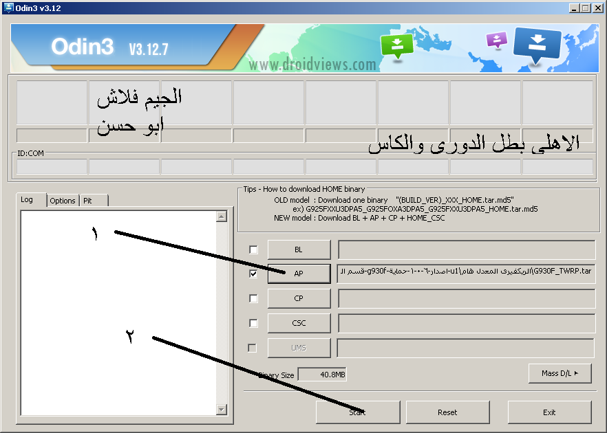

    1- تركيب ريكفيرى معدل عن طريق الاودين
    كما بالصورة
    حصرى شرح فك النمط للجهازين G930f و G935f على اصدار 6.0.1 حماية u1  داتا مشفرة حصرى
