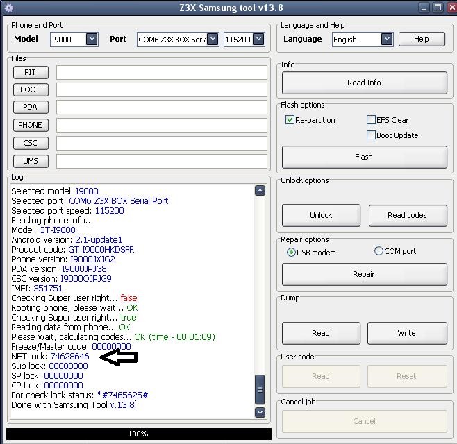

    قمت بكل المطلوب من اجل فك شفرة الشبكة لكن العملية لم تنجح مثلما هو موضوح في الصورة داخل الموضوع اعلاه
    و بعدها جربت العملية على بوكس Z3X و قمت بعمل Read Codes فأعطاني كود قمت باستعماله لكن لم تنجح العملية كذلك و هذه صورة للأكواد
    مشكلة كود الشبكة في I9000 !!
    ارجو المساعدة العاجلة جزاكم الله خيرا .

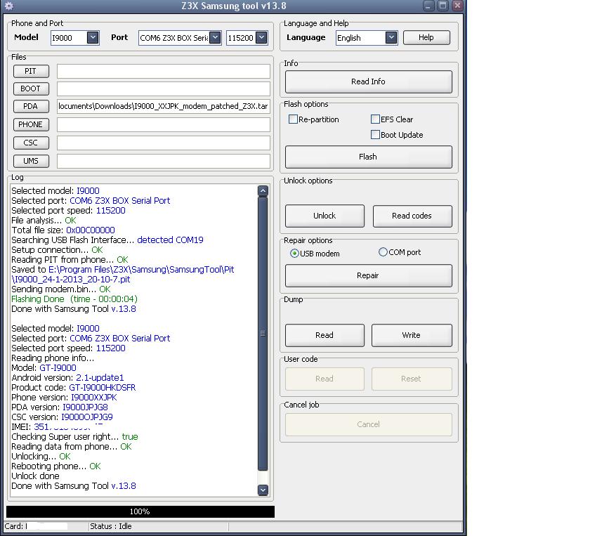

    افتراضي رد: مشكلة كود الشبكة في I9000 !!
    اعمل unlock وليس ريد كود

    بارك الله فيك اخي الكريم... لقد تم الحل و هو كالتالي :
    قمت أولا بعمل روت للجهاز و هو بالاسم
    I9000_XXJPK_modem_patched_Z3X
    ثم قمت بعمل Unlock
    و هذه صورة العملية
    شكرا جزيلا على الدعم و المتابعة... حياك الله
