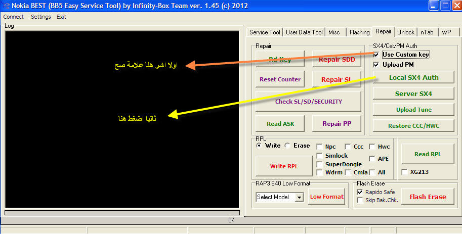

    افتراضي رد: c6-rm718
    اعمل كما في الصورة مع رفع لوغ العملية للمتابعة
    اخي عملت كما انت ذكرت وهذا اللوغ
    Connect phone on selected interface...
    Phone found!
    Series 60 Device detected!
    read info... - Ok
    Local SX4 procedure started...
    Check SD : Key is Ok
    Phone Imei: 353759044794166
    Use custom key...
    Step 1...
    Step 2...
    SX4 Auth fail...
    - > "Custom Keys" disabled, try again now
    - > If SDD original - "Use Server Sx4"
    اخي قم بعمل Repair Sd على بوكس الماكس
    اخي هذا من على الماكس
    Connection status: EHCI:HUB:HUB:USB 2.00 (Full-speed)
    Driver: WinUSB, ver: 3.5.1.0 , NTMP ver: 6.1.7600.16385
    Module ver: 1.0.0.21064(15-06-2012), Library ver: 1.0.0.14102(15-06-2012)
    Phone type: RM-718 (Nokia C6-01)
    SW version: V 92PS1_10w46.9 01-03-11 RM-718 (c) Nokia
    ApeCoreSw: 014.002
    Using cached productData.
    PUBLIC ID: 17400209747B57400009CEE305633D541670AA7B
    PRIVATE ID: D45EBD69FFDAA5D19BD80933D2CA953B79C9FBBF
    Updating SUPERDONGLE_KEY ...OK
    Authenticating to SUPERDONGLE ...
    SUPERDONGLE authorized !
    Now you can write RFBB/PM data to the phone.
    Done.

    4191
    Done
    الان قم بكتابة ملف PM المرفق اي بعد عمل Repair SD ضهور عبارة
    اخي العزيز انا الان ارجعته على نظام بلي وعملت الخطوات التي ذكرتها اشتغل الجهاز تمام لكن المشكله الزبون يريد فيرجن 14 وهذ لوغ التفليش
    SW version: V 79_sr1_11w42.5 25-11-11 RM-718 (c) Nokia
    ApeCoreSw: 111.030.0609
    Imei plain: 35375904479416-6
    Product code: 059H712
    Battery voltage: 4798 mV, current: 153 mA
    Language Pack:
    - not available.
    SLPA ver[4]: PA_SL3/PA_SIMLOC30 (15 digit NCK)
    warning: avoid SW Downgrade & manual erase to this phone !
    SIMLOCK seems to be valid
    SUPERDONGLE_KEY[MX] seems to be valid
    SIMLOCK_TEST passed
    SECURITY_TEST passed
    Imei net: 353759044794166
    Version: SIMLOCK SERVER
    Provider: O2 UK Ltd. , Country: United Kingdom
    Counter: 0/3, 0/10
    CONFIG_DATA: 2341000000000000
    PROFILE_BITS: 0000000000000000
    BLOCK1: 1=OPEN
    BLOCK2: 1=OPEN
