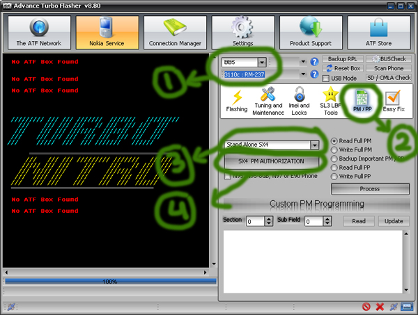

    افتراضي رد: الهاتف مقيد 3110
    اخي اعمل كما في الصورة
    وبعد الخطوة الرابعة سوف يطلب منك اختيار ملف اختر RM-237.pm
    واخبرنا بالنتيجة
