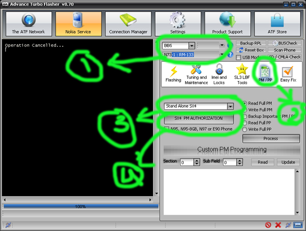

    اخي اعمل كما في الصورة على التيربو
    10069320996091285244 thumb
    وبعد الخطوة الرابعة سوف يطلب منك تحديد ملف فنختار RM-84.pm

    أشكرك أخي ,تم عمل كتابة ملف بي ام حسب الطريقة المذكورة من قبلك وتم اصلاح منطقة
    SIMLOCK_TEST ,ولاكن الجهاز لسا طافي ولا يقبل السوفت ,واعتقد ان المشكلة هاردوير ,اشكرك مره اخرى لمتابعتك ,ودمت بخير
