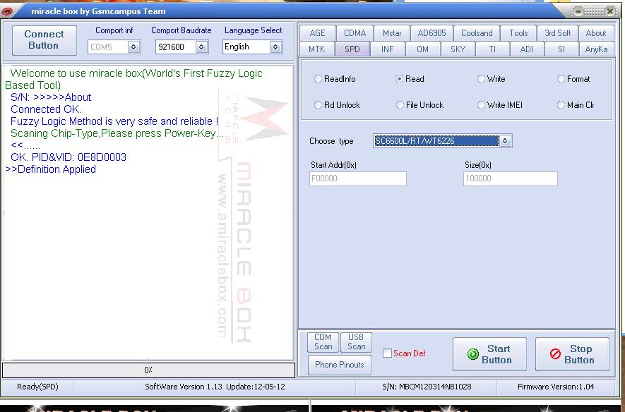

    41806418650086055859 thumb

    ده بوت mstar
    Scaning Chip-Type,Please press Power-Key...
    OK. PID&VID: 0E8D0002
    Definition Applied
    MstarScaning Pinouts,Need not press Power-Key...
    OK. PID&VID: 0E8D0003
    Definition Applied
    >>Connecting to Phone,Wait..

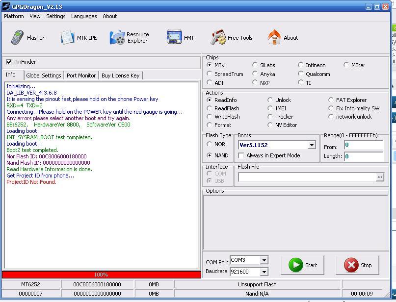

    عملت بن اوت علي الجي بي جي وشيك ولكن كتب
    Initializing...
    DA_LIB_VER_4.3.6.8
    It is sensing the pinout fast,please hold on the phone Power key
    RXD=4 TXD=2
    Connecting...Please hold on the POWER key until the red gauge is going...
    Any errors please select another boot and try again.
    BB:6252, HardwareVer:8B00, SoftwareVer:CE00
    Loading boot...
    INT_SYSRAM_BOOT test completed.
    Loading boot...
    Boot2 test completed.
    Nor Flash ID: 00C8006000180000
    Nand Flash ID: 0000000000000000
    Read Hardware Information is done.
    Get Project ID from phone...
    ProjectID Not Found.
    77092920006725713975 thumb

    انت رافع بوت الميراكل اسبيرد
    و على الجى بى جى ام تى ك

    الموبيل طلع ام تي كي ولكن غير مدعم ع الجي بي جي ,,, شيكت الموبيل عن طريق شريحة البن اوت ع الميركل مش راضى يقبل وبيقولى في خطا في اتصال الشريحة وبعدين الزبون مستعجل اخد الجهاز ... فلو حد جه الجهاز ده ليه هو( ام تي كي ) فريت يرفع فلاشته

    عشان متتعبش نفسك بعد كده
    وصل الجهاز على الباور الاول و اعرف نوع البريسسور قبل الشغل على البوكس
