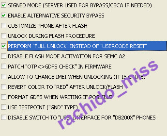

    الطريقة الصحيحة لفك شفرة MT15i
    لا تقم بربط الهاتف بكابل usb الان
    اولا
    الإعدات؛ علم على الخانات 1،2،5 فقط

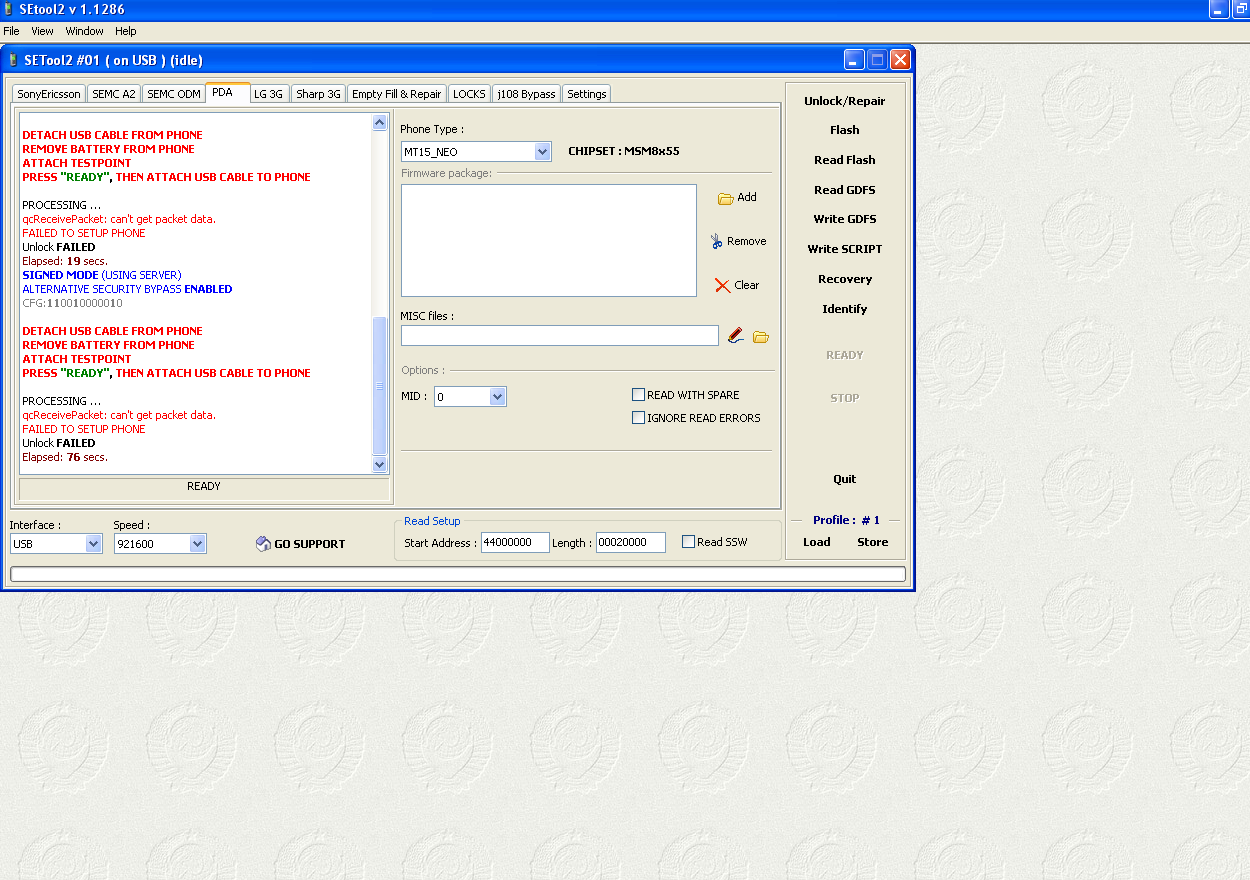

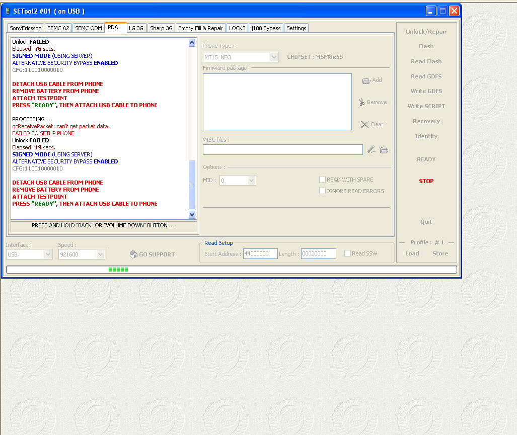

    السلام عليكم اخواني
    ما زال المشكل قائم
    عند تركيب تيست بوان
    مساعدة في كابل mt15i
    بدون اربطه بتست بوان

    خطا في test point
    اوصلها بلقاطة وتكون من النقطة الموضحة الى gnd
