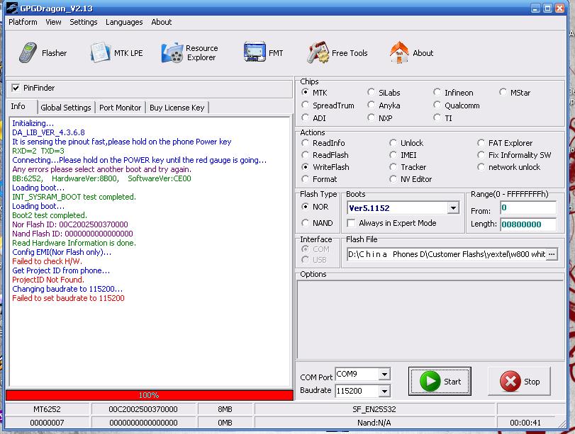

المشكلة ان الجهاز كان جاي مشكلة في الكاميرا تدخل فيها تخرج الى سطح المكتب في الهاتفارجوا المساعدة
اللي حصل!!
عملت فورمات للموبيل تمام.... بس السريل ضاع
جيت اكتب سريل مكنش راضى.... قلت انزل فلاشة جديدة
حبيت انزل الفلاشة اللي ف الموضوع ده
https://www.gem-flash.com/vb/showthread.php?t=306768
الموبيل فصل خالص
جيت انزل الفلاشة اللي كنت سحبتها قبل الفومات بس كان ع بوكس الميركل ودي بيانات الفلاشة
l\w800 white\GAOPHONE52_GEMINIPLUS_10A_PCB01_GPRS_MT6252_S01.G919JR094SSMIMG14B120112.BIN
ولكن للاسف
وده انفو كتابة الفلاشة عن طريق الدراجون
Initializing...
DA_LIB_VER_4.3.6.8
It is sensing the pinout fast,please hold on the phone Power key
RXD=2 TXD=3
Connecting...Please hold on the POWER key until the red gauge is going...
Any errors please select another boot and try again.
BB:6252, HardwareVer:8B00, SoftwareVer:CE00
Loading boot...
INT_SYSRAM_BOOT test completed.
Loading boot...
Boot2 test completed.
Nor Flash ID: 00C2002500370000
Nand Flash ID: 0000000000000000
Read Hardware Information is done.
Config EMI(Nor Flash only)...
Failed to check H/W.
Get Project ID from phone...
ProjectID Not Found.
Changing baudrate to 921600...
Failed to set baudrate to 921600
