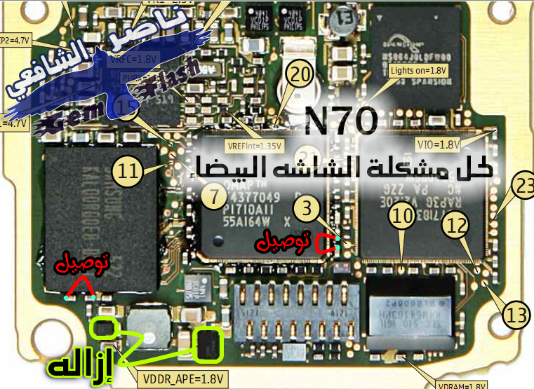

    السلام عليكم الجهاز بيفتح شاشه بيضا من غير ارسل واستقبال
    من غير علامه نوكيا عملت سوفت وير طبيعي وعملت التوصيله الموضحه
    والمشكله قايمه هل من حل

    افتراضي رد: n70
    اتفضل أخي قم بعمل التوصيل الذي في الصورة
    مجرب 100% وبإذن الله سيعمل الجهاز
    attachmentphp?attachmentid102843&ampstc1&ampd1331833892

    افتراضي رد: n70
    مشكور اخي وجاري التجربه
