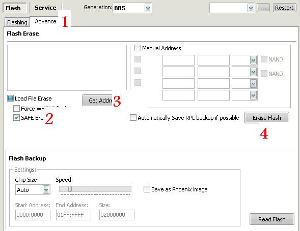

    اخي قم بعمل اريز للفلاشه بعد عمل باكب لل rpl & pm
    ونزل سوفت ورجع الباكب
    واخبرنا بالنتيجه للمتابعه
    بالتوفيق

    انا مش بعرف اعمل ايرزممكن شرح

    اتفضل حبيبي موضح بالصوره بالخطوات
    ورقم 2 شيل العلامه من safe erase
    لكن الاول لازم تاخد نسخه احتياطيه من ال rpl و pm
    وبعد الاريز والسوفت رجعهم تاني
    بالتوفيق

    عملت اليرز ونفس المشكلة ود السكان
