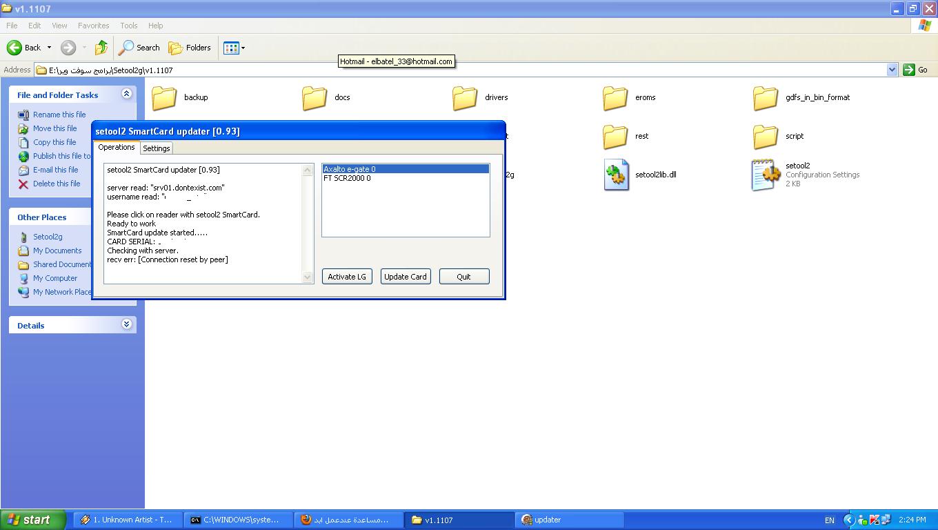

    اخى منا عند اعمل ابديت للكرت يصير مع الى فى الصورة فى اول المشاركة

    اخى انا اتبعت كل الخطوات الى انت بتقول عليها
    حتى المشاركة بتاعة الاخ حسن انظر الصورة الى فى المشاركة

    المشكلة كلها ان الكارت مش عاوز يعمل ابديت

    مسحت التعريف وعرفتها من جديد وجربت جهاز اخر ونفس المشكلة
    الكارت مش عاوز يعمل ابديت هل من حل اخر

    هاهي مشكلتك اخى
    if you will get next error message :
    Code:
    Please click on reader with setool2 SmartCard.
    Ready to work
    SmartCard update started..
    CARD IS BLOCKED.
    RECOVERY SERIAL: xxxxxxxxxxxxxxxx
    Checking with server..
    auth #0 err: [request denied]
    if you getting that text, you should post request in that thread with
    - your account username
    - setool2 card original serial
    - reported recovery serial
    admin will check issue and write resolution
    if card already updated, you will get following text:
    Code:
    SmartCard update started...
    CARD SERIAL: 12345678
    cmd err: [request denied]
    you DO NOT NEED card update in that case.

    مش فاهم قصدك اية هل يمكن معرفت العيب
    مش عارف اعمل اية هل من حل المشكلة

    لدي نفس المشكل في بوكس الثاني لم احل المشكل الى الان

    البوكس غير متاكتف اخي
    مدام انه يفتح على الاصدار 1.01
    حمل اخر اصدار لبرنامج UPDATER
    وضعه في مجلد السيتول
    فقط اترك بوكس السيتول متصل بالحاسب واستخدم اليوزر والباسوورد العام UPDATER
    ووافينا بالنتيجة ...

    اخى حسن اتبعت الخطوات ونفس المشكلة ودة صورة توضح الرسالة
