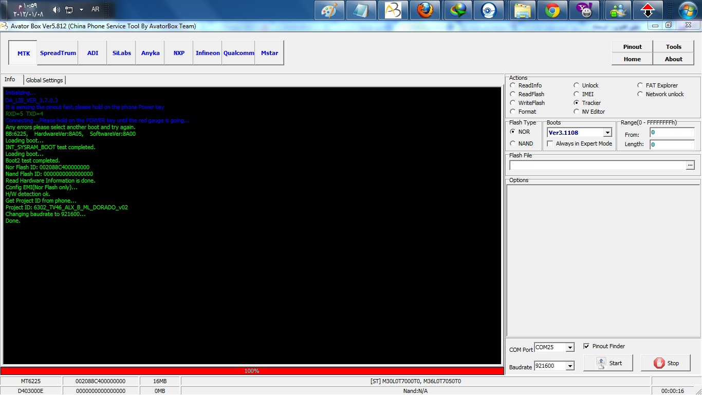

    السلام عليكم شبابا
    معاي مشكله في بوكس الافتور البكس كان شغال تمام على الاصدار 5.812
    ولكن فجاءه عند القيام باي عمليه زي ريد انفو ريد فلاش فورمات اي شي يعطيك الانفوا التالي
    Initializing...
    DA_LIB_VER_3.7.0.3
    It is sensing the pinout fast,please hold on the phone Power key
    RXD=1 TXD=19
    Connecting...Please hold on the POWER key until the red gauge is going...
    Any errors please select another boot and try again.
    BB:6225, HardwareVer:8A05, SoftwareVer:8A00
    Loading boot...
    INT_SYSRAM_BOOT test completed.
    Loading boot...
    Boot2 test completed.
    Nor Flash ID: 002088C400000000
    Nand Flash ID: 0000000000000000
    Read Hardware Information is done.
    Config EMI(Nor Flash only)...
    H/W detection ok.
    Get Project ID from phone...
    Project ID: 6302_TV46_ALX_B_ML_DORADO_v02
    Changing baudrate to 921600...
    Done.
    جربت اكثر من جاهز
    وقمت بفرونات للكبيوتر وجربت على اكثر من كمبيوتر ونفس المشكله
    شو الحل شباب
    وهاذي صوره للمشكله

    افتراضي رد: الحقوني مشكله في بكس الافتور
    AvatorBox Ver5.813 Released
    استخدم اخر اصدار
    االمشكلة غالبا في البرنامج ممكن يكون نقص ملفات
    تاكد من انك تستخدم اخر فرجن ويستحسن نزلو من السابورت
    واتاكد انك شغال على اخر فريم وير
    شكرا لكم نزلت التحديث الجديد واشتغل تمام
