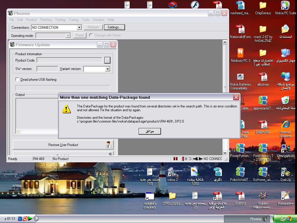

    بعد تسطيب الفلاشه الفلاشه تظهر هذه الرساله ولايتم التفليش
    ما معناها مع العلم انى لم اسطب الا فلاشه واحده

    افتراضي رد: تفليش e52
    احذف تسطيب الفلاشة الكاملة من كنترول بانل ولو الفولدر مازال موجود قم بمسحه ستجده بالمسار التالى
    C:\Program Files\Common Files\Nokia\DataPackage\Products\RM-469
    وامسح الفلاشة القديمة التى كنت تستخدمها ستجدها بالمسار التالى
    C:\Program Files\Nokia\Phoenix\Products\RM-469
    ثم قم بتسطيب الفلاشة الكاملة من جديد
