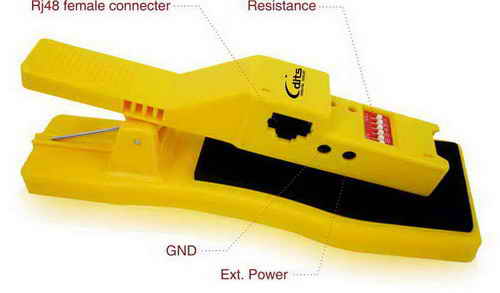

    لقدإشتريت UFC4
    أريد طريقة إستعمالها مع السيكلون
    هل يجب تنصيب درايفر للكابل
    وإن يوجد أعطونا رابط للتحميل

    اخي الكابل لايحتاج الى درايفر كل ماعليك الا توصيل الكابل في الجوال و الكابل الاخر في البوكس وقد يحتاج في بعض المرات الى الادبتر اذا كنت تسيعمل السيكلون
    وهذا برنامج يساعدك كثيرا

    المشكل إن أستعمل سكلون مع كابلUFC4
    بعد عملية ربط مع البوكس لم يشتعل الضوء في الكماشه
    هل نسيت بعض الخطوات
    يرجى تزويدي بالطريقة الصحيحة

    جرب مع او بدون الادبتر

    شكرا أخي
    سوف أجرب مع الأدبتتير
    لأن جربت من دونه
    Handling device: [Cyclone Team], [Cyclone Bootloader]
    Handling device: [Cyclone Team], [Cyclone Box]
    Initializing box...
    Box Firmware: Cyclone Nokia/Blackberry Application v01.66, (Jul 19 2011 16:55:18, gcc v4.3.3, RTOS V6.0.1), Type: Signed Production Application, (C) KarwosSoft 2011
    Hardware Platform: Cyclone Classic Flasher Interface (c) 2008,2009 KarwosLabs
    Box Serial Number: C0004F91
    HW Revision: B, Suitable for: Production, Case: First Plastic Case, MCU Manufacture Time: 2010, wk35
    Initializing security card...
    Card Serial Number: D006025D
    Card Firmware Revision: 010A
    Card is activated
    Box is activated
    Started box selftests procedure
    USB Voltage 4,76v PASSED
    MCU Voltage 3,30v PASSED
    Core Voltage 1,80v PASSED
    VBAT Voltage 0,01v PASSED
    VBAT Voltage 4,70v PASSED
    Box VPP disabled
    VPP Voltage 0,04v PASSED
    Internal Box VPP Enabled
    VPP Voltage 4,75v PASSED
    Box VPP disabled
    VPP Voltage 0,02v PASSED
    External Box VPP Enabled
    VPP Voltage 0,00v FAILED - IGNORED - Probably power supply is not connected
    Box VPP disabled
    All box selftests passed!
    Super DCT4 Activation: TRUE
    Initializing FBUS...
    All initialized - Ready to work
