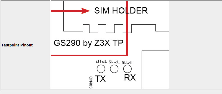

اخى خالد اول شى يجب ان تحقق الاتصال
بين اوت الجهاز لاحظ
يجب لحم كابل
tp

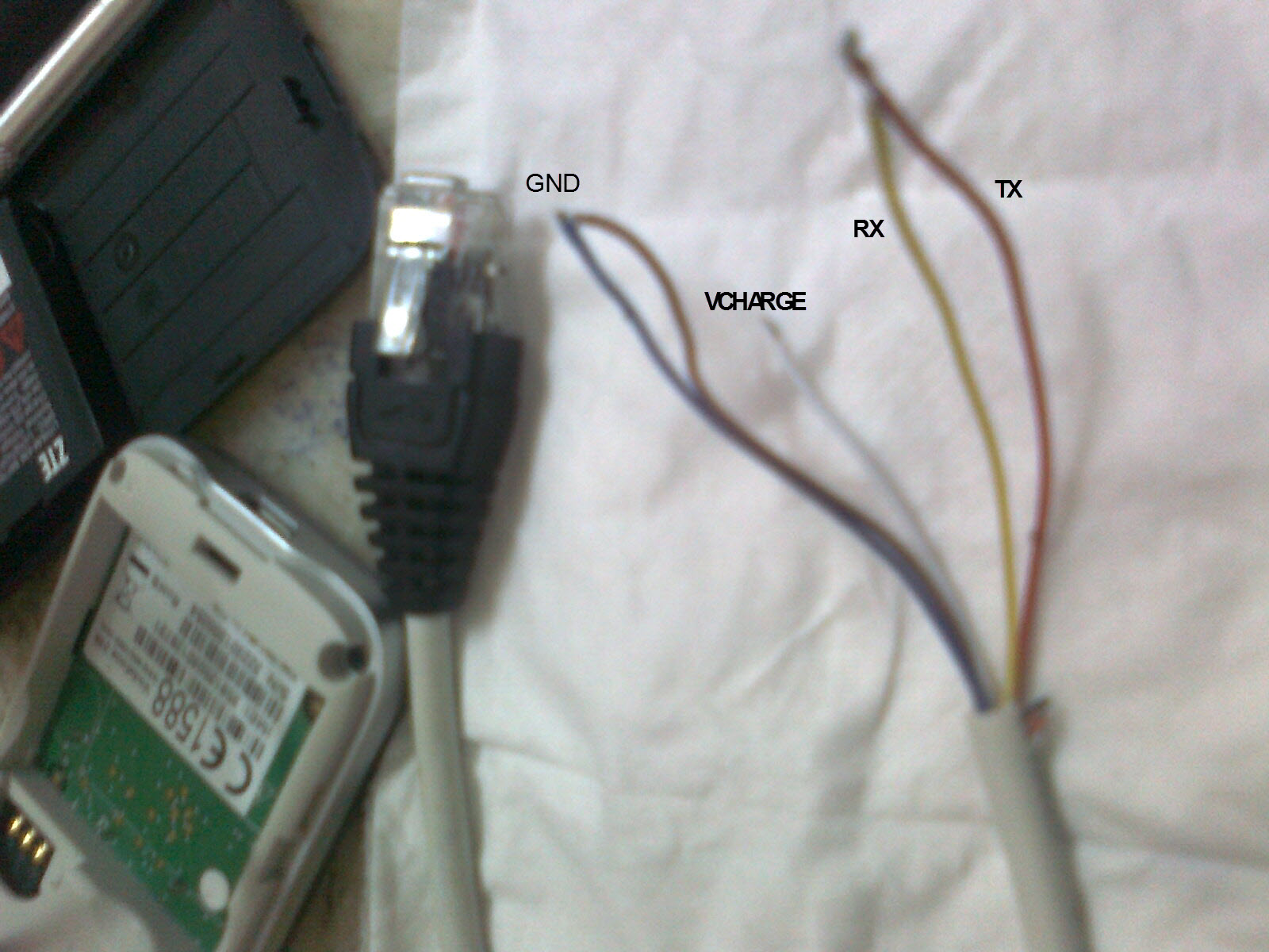

اخى خالد كابل tp
مثل هذا
نقوم بلحم txوrxوgnd
فى المواقع اللتى اشرت اليها فى صورة بين اوت جهاز
gs290
ونوصل الكابل فى البوكس ونعمل كونكت سيتعرف البوكس على الجهازونقوم بتفليشه

بدون نتيجة لو ممكن الكابل المستخدم هل كابل e700 يعمل معي ام لا ثم gnd لايوجد مكانه في الصورة
