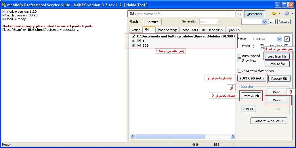

    افتراضي رد: N70 phone start-up failed.contact the retailer
    إعمل كما في الصورة
  6. الشَكر softneu شَكر

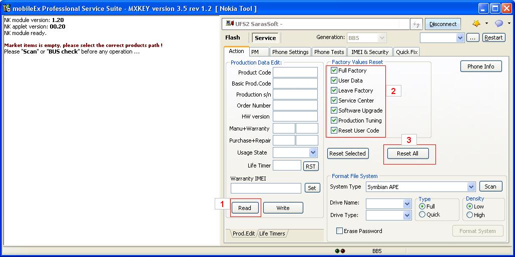

    ثم إعمل فول فاكتوري وأعد رفع أنفو على الماكس
