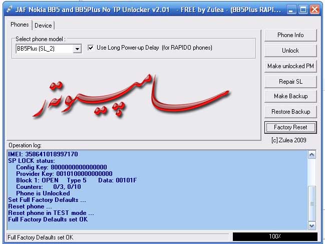

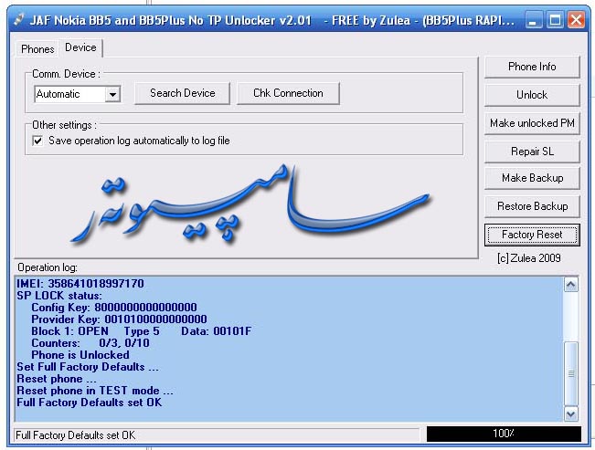

للعلم كنت متصلا انذاك
واليكم الصور

جيت ربطت ال تورنادو وشغلت واجهة البرنامج
DCTxBB5
وقمت باعادة الكتابة
لى سويت بواسطة البرنامج زيولا بالاول
(هالمرة مادخل زيولا بالموضوع للعلم) فقط تورنادو و
pm
لي أخذت بال زيولا
الحمدلله صار كل شي مضبوط
وهذا هو الأنفو
