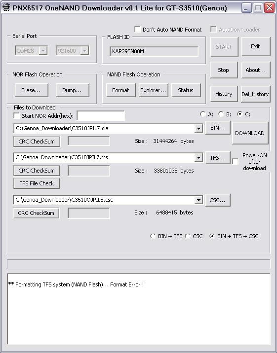

    افتراضي رد: c3510 عند التفليش اصبح طافي
    هذه صورة الخطأ

    هذا الخطأ الذي يعطيه بوكس التورنادو
    MCU File: C3510JPIL7.cla CRC32: 50E272B4
    TFS File: C3510JPIL7.tfs CRC32: DF124982
    CFG File: C3510JPIL7.cfg 209916 byte(s)
    CSC File: C3510OJPIL8.csc CRC32: F7332ED5
    CCF File: C3510OJPIL8.ccf 25679 byte(s)
    BBID: D5EA695A89
    MCU Id: 3B11, PNX6508/13/16/17
    Preloader Ok, 921600 Baud
    Flashloader Ok
    FLASH Id: 00EC2206000100000034, Samsung KAP29WG00M [NAND 1G]
    NAND Format Failed: 02800A0000
    عند الغاء هذه الخيارات
    Format tfs
    Format csc
    لقد تم التفليش ولكن يتوقف عند هذا الخطأ
    BBID: D5EA695A89
    Flashloader Ok
    File CRC: 0x50E272B4
    MCU Write Done, 31444264 byte(s), Time: 08:35
    File CRC: 0xDF124982
    TFS Initialise Failed: 1 01
    TFS Write Failed, at: 0x00000000
