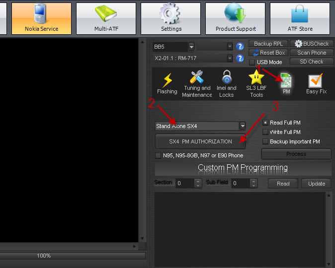

    اقتباس المشاركة الأصلية كتبت بواسطة past_simple_tens مشاهدة المشاركة
    يارين حد يفهمني قرايه الكاميرا دي يعني ايه
    وحد يقولي علاج السيكيوريتي تيست ازاي في
    sl3
    حاليا انت عندك مشكلتين
    السيم لوك
    لازم يكون مع بكب من السيم لوك عشان تقدر تعالج المشكلة دى
    ام بنسبة لسكيورتى
    اتبع نفس الخطوات الموجودة فى الصورة
    جهاز 2700
    ام بنسبة للمشكلة الرسترت عن الاتصال اعمل زاى ما الاخوة قلة جرب الجهاز من غير سماعة
