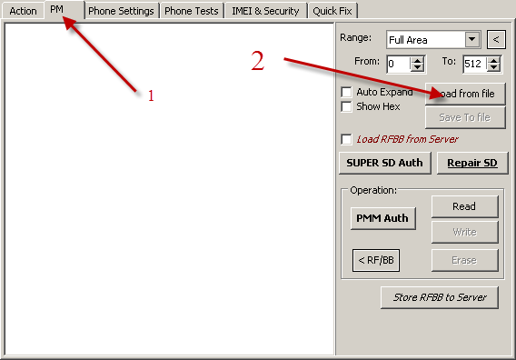

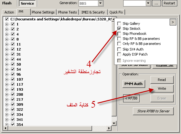

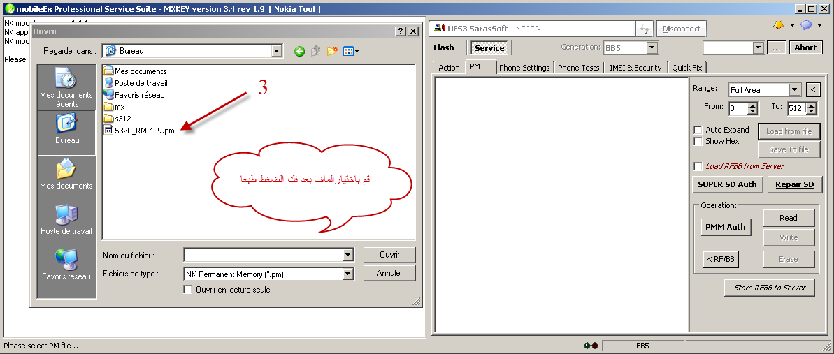

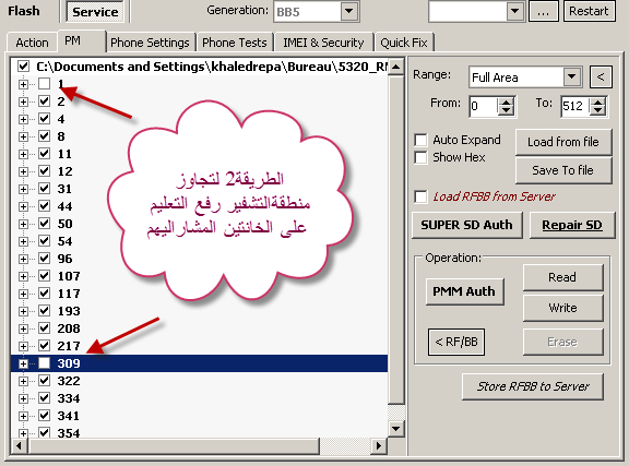

    افتراضي رد: اخوان صاحب الجهاز امدوخني
    السلام عليكم ورحمة الله
    اخى مشكلتك مطروحة مند11يوم فىقسم اخر https://www.gem-flash.com/vb/showthread.php?t=219448
    ارجو منك الثبات لانك تظهر5دقائق وتغيب يوم وهدا هو السبب الرئيسى لعدم حل المشكلة.
    دع الفرصة للمشرفين والاعضاءلمناقشة المشكل وسيتم الحل بادن الله. تقبل اعتدارى
    بالنسبة لمشكلتك ارى ان PM تالف
    اليك طريقة كتابة ملف PM
    الملف فى المرفقات بعد هده العملية اعلمنا بالنتيجة ونحن معك بالمتابعة
