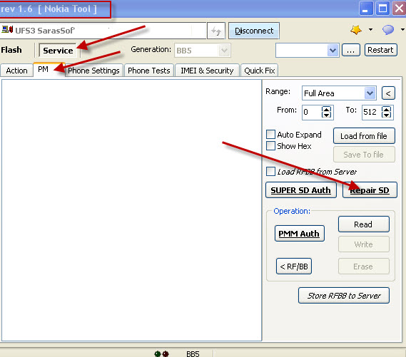

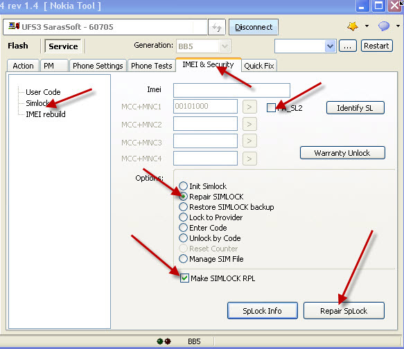

    اول حاجة اتبع الخطوات دى
    لعالج السيم لوك
    SIMLOCK invalid!
    اعمل زاى الصورة دى
    6303 كونتكت سيرفيس
    ولعالج مشكلة السوبر الدونجل
    SUPERDONGLE_KEY invalid!
    اعمل زاى الصورة دى
    6303 كونتكت سيرفيس
