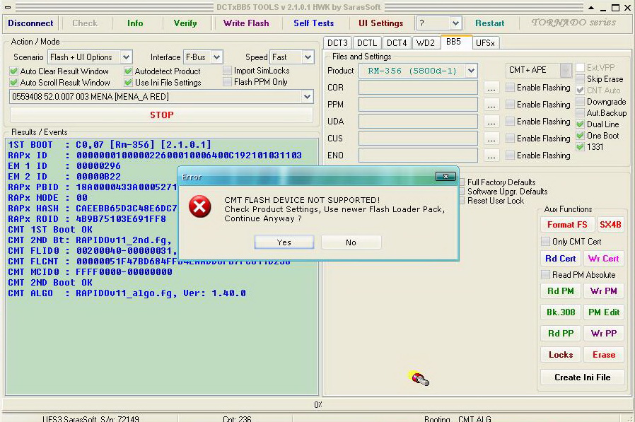

    افتراضي رد: 5800 مشكلة بالسوفت
    عند عمل تشك على التورنادو يعطي
    https://img.gem-flash.com/images/728...1738900196.jpg
    [IMG]file:///C:/DOCUME%7E1/AL7ASA%7E1/LOCALS%7E1/Temp/moz-screenshot.png[/IMG]72829211311738900196 thumb
    هل لهذة علاقة
    Flash ID not supported for this loader (RAPIDOv11_algo.fg)
    هل هو غير مدعوم
