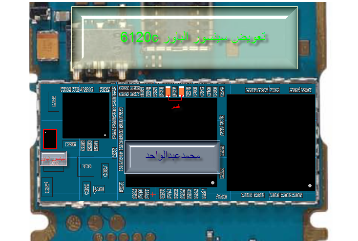

    اخى قم بعمل تعديل سنسور الباور ان لم يستجب قم بتسخين على ايسى الفلاش مع التحريك بدقه
    والله الموفق
