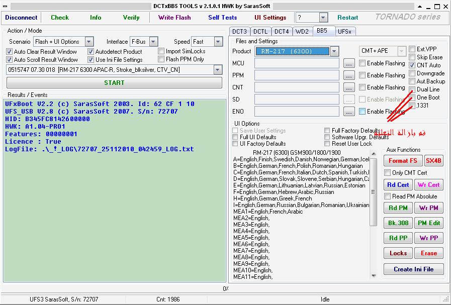

    اخي قم بازالة التحديد عن Dual Line و One Boot و 1331 كما في الصور ومن ثم فلش الجهاز واخبرنا بالنتيجه
