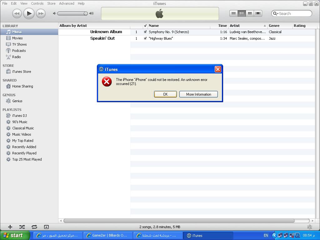

    اخواني المشرفين عندي مشكلة في الايتونز تزلت اجدث اصدار و نفس المشكلة
    تظهر لي رسالة خطا
    https://img.gem-flash.com/images/454...0087838267.jpg
    الرجاء المساعدة

    قم بتغيير لكمبيوتر اخر يا اخي الفاضل واعلمنا بالنتيجه

    اخي غير الفلاشة لان هده الرسالة ناتجة عن عدم توافق الفيرموير مع جهاز الايفون اي قم بتجريب فيرميور اخر حتى يستجيب الجهاز للتفليش

    أخي هذه الرسلة لا تدل على عدم برنامج إتولز في تفليش الجهاز
    بل تدل أن الجهاز لا يقبل فلاش أقل من فرموار الموجود بمعني
    الأيتولز الآن لا يستطيع تفليش الأيفون إلا بآخر فرموار وسبب
    من شركة هي التي قيدة هذا الشيء

    Question رد: الايتونز لا ينزل سوفت
    شكرا على ردودكم
    لكن يظهر لي هذا الخطا
    38385536714853874553 thumb

    الابفون حاليا 3gs في وضع الريكفوري مود
    و استعمل هذا الكوستوم iPhone2,1_4.1_8B117_Custom_Restore_iPhone_Blogr_2
