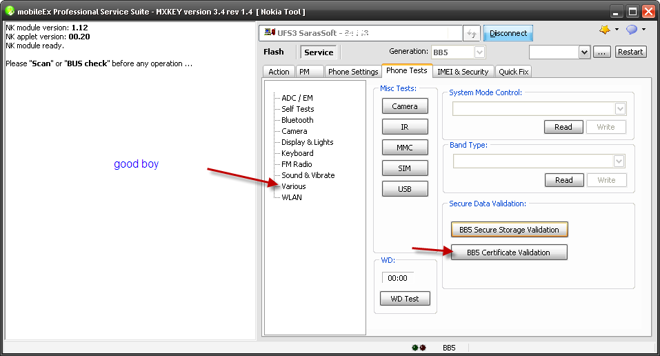

    اعمل الخطوات اللي في الصوره وارفعلي البينات
    جهاز نوكيا n96 اتصل بلبائع

    219
    84
    افتراضي رد: جهاز نوكيا n96 اتصل بلبائع
    عملت الي في الصوره ولاكن نفس المشكلا
