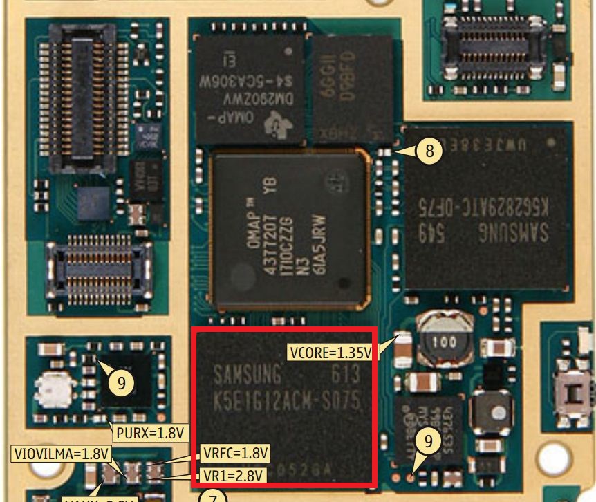

    تسخين مع التحريك او فك واعادة تركيب .

    لقد تم تشغيل الهاتف
    بتسخين على اليسي المشار اليه لكن عن الدخول لوحة المفاتيح تعمل ثم تتجمد ما الحل

    افتراضي رد: N73يرفض التفليش
    تمام اخي مبروك لتشغيل الجهاز قبل اي خطوة ثانية للهارد ارفع التشيك مرة ثانية

    اخي , ماتزال هناك مشكل سواء بالكيبل او الايسي .
    حاليا ضع شريحة طبيعي بالجهاز وعندما تتوقف الازرار عن العمل جرب شحن الجهاز ودق عليه من رقم اخر هل سيعمل طبيعي بدون الازرار ام لا ؟
