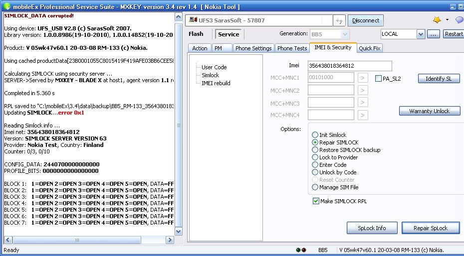

    REPAIR SIMLOCK
    وعلم على خيار ال
    RPL

    اتبع الخطوات فى الصورة

    اخي مشكور عملت نفس الخطوات اللي دليتني عليها وماحلت المشكلة

    واضح من الانفو ان الشفرة اتفكت
    الان اعمل داونجريد وفلش باصدار اقل

    محتاج اولا انك تصلح هذا
    CONFIG_DATA: FFFFFFFFFFFFFFFF
    PROFILE_BITS: FFFFFFFFFFFFFFFF

    مشكورين اخواني اتحلت المشكلة علي سيكالون بوكس
