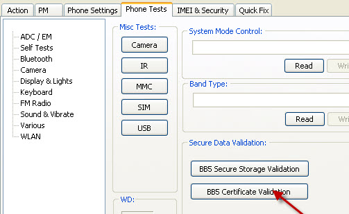

  1. #31
    الصورة الرمزية live14
    1,842
    1218
    2692
    79
    Talking رد: n73 سيعاد تشغيل الهاتف
    اضغط على bb5 cretivicate validation
    وارفع اللوغ هنا

    اعد عمل bb5 cretivicate validation
    وارفع اللوغ هنا
