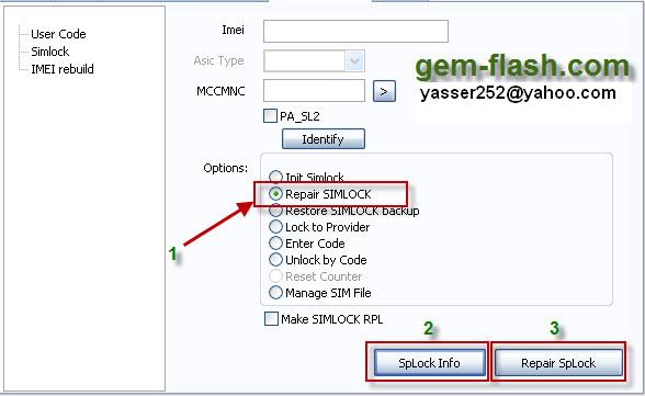

    افتراضي رد: n73 start-up failed
    SECURITY_TEST failed!
    المشكلة تمام زي ماقال الأخ أحمد
    إعمل
    super sd auth
    واكتب ملف pmمنزوع منطقة التشفير
    وتأكد من وصول النت جيدا
    تفضل أخي الكريم
    ملف مرفق 71535
