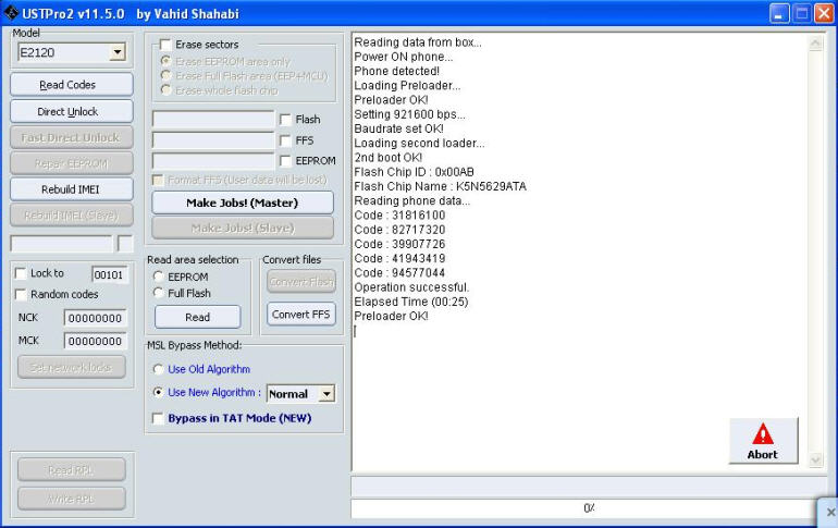

    اقتباس المشاركة الأصلية كتبت بواسطة حسين بدر مشاهدة المشاركة
    طيب ممكن طربقة فك الشفرة
    بالنسبة لى فكيتة على ust وانا مختار e2120
    viewerphp?file20946873981463157484
    https://img.gem-flash.com/viewer.*******.1463157484.jpg

    افتراضي رد: شفرة دولية-t239 السريال يبدأ 011
    BRO st try with model E2210 and cable C180 and read codes
    works 100% with juUST PRO 2
