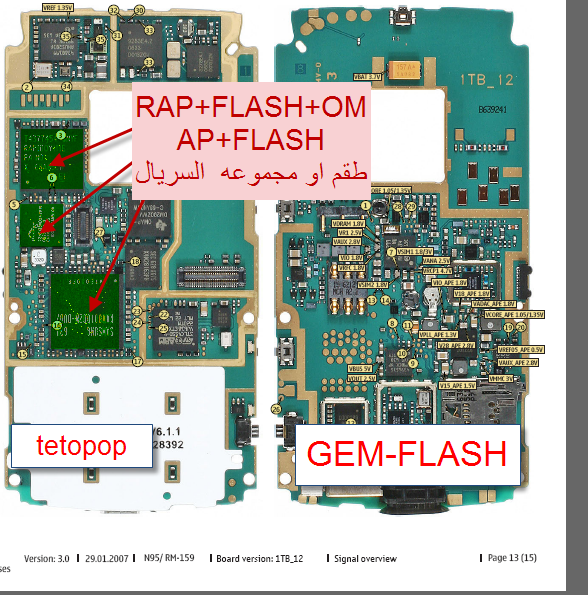

    ودى قرات الجهاز بعد السوفت

    لازم حبيبى تغير الطقم او المجموعه كامله لان n95 مينفعش تغير ايسيه واحد فقط انت كويس ان عرفت توصل العيب من الاخوه الاعضاء وتابع الصوره فيه 4 ايسهات لازم تتغيرومتابع معاكcmt  n958g

    اشكركم على الرد الجميل
    واسى الفلاش للجهاز الاصلية غير سليمة وشبلنتها وجربت كام مرة وبردة بتقف على cmt
    اما الاسى التانية بتكمل قراءة بس بتقف على نوكيا
    وكما قالى لى اخى العضو لازم تغير مجموعة الاسيهات كاملة لانها مشتركة فى توافق السيريال
    هجرب وربنا يسهل .
    بس سوال مهم
    القطعة اللى فوق بعض هل بنركب اللى تحت الاول وبعد كده اللى فوقها ولا بنركبها على بعضها مرة واحده
    لانى اول مرة هشيلها
    وشكرا لكم جدااااااااااا

    نصيحة منى ليك اذا كنت أول مرة هتتعامل مع هذدا الايسى rap 3g بلاش لان ده غير اى ايسى بالجهاز صعب جدا وعمرك ما هتعرف تعملو من مرة واحدة مستحيل اما لو عن سؤالك فهو بيتركب على مرتين اللى تحت اولا ثم اللى فوق ولعلمك الاسفل بروسيسور والعلوى ده ايسى الفلاش
