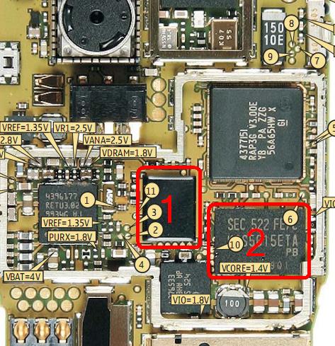

    السلام عليكم يا شباب
    عندى جهاز 6280 العميل بيقول ان الجهاز وقع على الارض وعند التشيك على السوفت ..هذه الرساله
    تم غسل البورده جيدا
    واستخدام كابل مجرب على كذا جهاز
    CMT Boot Data:
    Asic ID: 000000010000022600010006010C192101003000
    Asic Mode ID: 00
    Asic EM ID: 00000352
    Asic Public ID: 1800010B657A005435147695A4EF820E632CE7ED
    HASH: BAF3A9C3DBFA8454937DB77F2B8852B100000000
    ROM ID: 273F6D55DFAAF68F
    CMT Boot File: C:\Program Files\ODEON\JAF\Flash\rap3gv3_2nd.fg
    Loader version: 09.0B.01 -> Revision: 0000
    Patching CMT boot step1...
    Patching CMT boot step2...
    Patching CMT boot step3...
    CMT Boot Ready
    CMT Flash ID: 90021275 <=> Flash ID not in database
    CMT Flash Data: NOT AVAILABLE
    Error finding cmd loader...
    Error loading cmt loader... الجاف
    وهذه رساله التورنادو
    1ST BOOT : C0,07 [Rm-78] [2.1.0.1]
    RAPx ID : 000000010000022600010006010C192101003000
    EM 1 ID : 00000232
    EM 2 ID : 00000352
    RAPx PBID : 1800010B657A005435147695A4EF820E632CE7ED
    RAPx MODE : 00
    RAPx HASH : BAF3A9C3DBFA8454937DB77F2B8852B1
    RAPx ROID : 273F6D55DFAAF68F
    CMT 1ST Boot OK
    CMT 2ND Bt: RAP3Gv3_2nd.fg, Ver: 9.11.1
    CMT UNKID : 32 02FFFFFFFFC800
    CMT 2ND Boot OK
    CMT ALGO : RAP3Gv3_algo.fg, Ver: 9.17.0
    00000000: 02 00 00 00 00 D1 72 ......r
    ERR: CMT ALG Boot CERT MISM
    Rebooting Mobile
    ارجو الافاده لكم منى خالص الشكر

    أخي إذا كنت متأكد من الوصلة
    سخن على الريتيو ، ومن ثم آي سي الفلاش
    والتجربة بعد كل خطوة

    اخي قم بالتسخين علي ايسي الرام الموضح بالصورة رقم 1
    ان لم يكن قم بالتسخين علي ايسي الفلاش 2
    واخبرنا بالنتيجه للمتابعه
    بالتوفيق

    مشكورين شباب للمتابعه تم رفع اى سى الفلاش وعمل شبلنه له واشتغل تمام
    بارك الله فيكم جميعا

    مبروك اخي سلامة الجهاز وشكرا لاعلامنا بالنتيجه
    بالتوفيق دائما ان شاء الله
