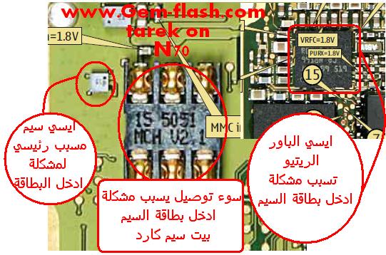

    اخي بالنسبه للتجمد عن الاتصال قم برفع السينسور والمنظم وعمل التعويض كما موضح بالصورة
    اما بالنسبه لادخل البطاقه هل قمت بالتسخين علي ايسي الريتيو وبعدها حصل العطل ؟
    بنتظارك للمتابعه
    بالتوفيق

    طيب اخي مشكلة ادخل السيم كارد هنحلها كالتالي
    اول شئ هتتاكد من سلامة ونظافة بيت السيم
    ثم قم بتغير ايسي السيم الموضح بالصورة وجرب
    وبنتظارك للتواصل
    بالتوفيق

    iهل قمت بتغير كرستالة sim
    أين ردك؟؟؟؟؟؟؟

    اسف حبيبي هامو ماتركس لم اقم بتغير الاي سي لحد الان
    واعتذر عن التاخر لاني مريض شوية الله يبعد عنك المرض
    وبدخل المنتدى قليل اسف لتاخري واشكرك لاهتمامك
    وساقوم بالعمل كما وضحتم اخوتي

    شكرا اخواني
    حل المشكلة الاولى ال هية تجمد وتشنج الجهاز لما سخنت على
    القطع الي وضحها الاخ هامو بالصورة والمشكلة الثانية سببها
    السيم كارد نفسو كان عليه مادة عازلة ومكنش بيوصل
    ولما نضفتو اشتغل طبيعي والجهاز شغال احسن من الاول
    تحياتي لكم جميعا وخصوصا الاخ هامو البطل
