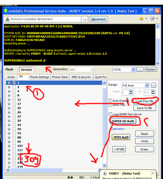

    ارجو التوضيح بالصور منطقة 1 309 لايستلم

    URL5Dهذه صوره توضيحيه
    viewerphp?file22331429827385817564

    بعد ظهور الرساله التى فى الاسفل بجانب الساعه قم بالضغط على write
