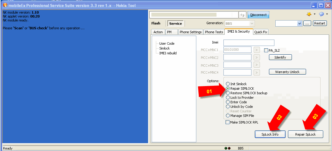

    الصورة الرمزية med_abid_2006
    Jun 2008
    1591495
    106
    186
    115
    افتراضي رد: 5200كنتاك سرفس عااجل
    RepairSD
  8. الشَكر yousifalmasabi شَكر
    اقتباس المشاركة الأصلية كتبت بواسطة med_abid_2006 مشاهدة المشاركة
    RepairSD
    عملتها يعطي هذه الرساله
    Using device: UFS_USB V2.8 (c) SarasSoft 2007.
    Library version: 1.0.0.7931(21-03-2010), 1.0.0.12676(21-03-2010)
    Product: V 07.20 23-10-08 RM-174 (c) Nokia.
    Using cached productData[04100219C9626B56CFF62E80BE97DA31861623A6] ...
    Calculating SUPERDONGLE using security server ...
    Completed in 2.781 s
    RPL saved to "C:\mobileEx\3.3\data\backup\BB5_RM-174_356435011558218_SIMSD.RPL"
    Updating SUPERDONGLE_KEY ...OK
    Updating SIMLOCK...error 0x1
    اقتباس المشاركة الأصلية كتبت بواسطة المصعبي مشاهدة المشاركة
    بعد كتابه البي ام
    Phone Type: RM-174 (Nokia 5200)
    SW Version: V 07.20 23-10-08 RM-174 (c) Nokia.
    Imei plain: 35643501155821-8
    Product Code: 0541045
    Language Pack:
    - not available.
    SIMLOCK invalid!
    SUPERDONGLE_KEY seems to be valid
    CMLA_KEY seems to be valid
    SIMLOCK_TEST failed!
    SECURITY_TEST passed
    Imei net: 356435011558218
    Version: SIMLOCK SERVER VERSION 63
    Counter: 0/3, 0/10
    CONFIG_DATA: FFFFFFFFFFFFFFFF
    PROFILE_BITS: FFFFFFFFFFFFFFFF
    BLOCK 1: 1=CORRUPTED
    اخى انت نزلت ملف البى ام كاملا بدون تخطى مناطق التشفير مما ادى الى تلفها.حاليا الهاتف بحاجه الى repair simlock من على الام اكس كى قبل اى شيئ.ثم بعد الريبير ارفع لوج سكان الهاتف هنا مره اخرى وهانتابعك ونقولك ايه الخطوه الجايه
