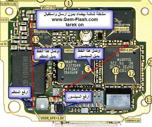

    وكذلك عملت كما في الصوره عمل الجهاز لكن صافن علئ كلمه نوكيا

    اخي الفاضل الكباري اللي انت عملتها سليمه بس مش ديه الصوره الوحيده هتلاقي صورررررررررر كتير بتعويضات مختلفه لسينسورات الباور
    جرب صوره تانيه لان مشكلتك اكيد من السينسورات ( العيب الشهير للn70)

    اخي ممكن تتفضل علي بصور اخر ة واكون لك ممنون

    اتفضل جرب و قولنا النتيجه

    اخي غير هذة الصورة لان العمل علئ هذة الصيغه الجهاز لايعمل بل شورت ممكن صورة اخرئ
