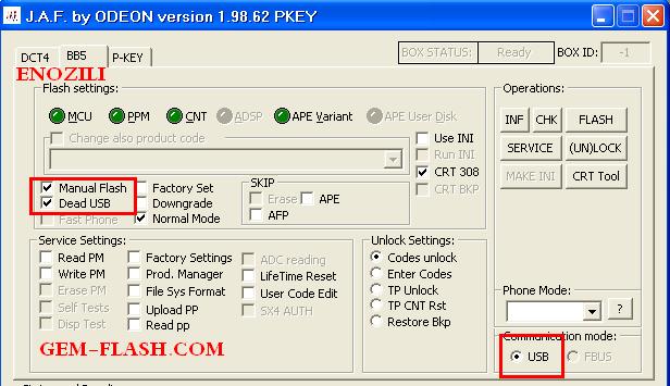

    ارجوا معرفة كيفية التفليش باليو اس بى على وضع الديد

    اخي الحبيب
    هذا هو وضع الديد في الجاف
    21644663478252648029 thumb
    في وضع تفليش يو اس بي
