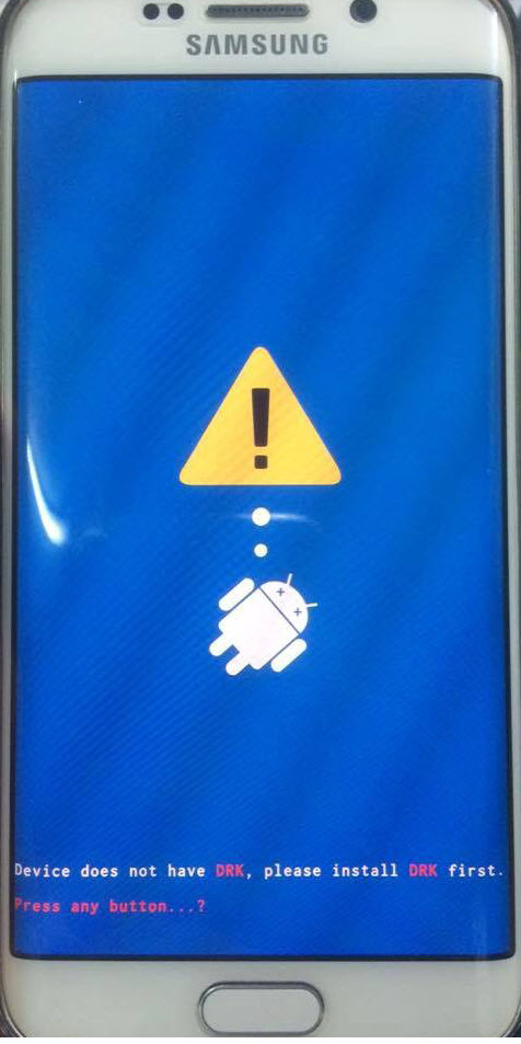

    ملخص : الحلول النهائيه الخاصه لمشكله  DRK  لاجهزه سامسونج اندرويد
    ::: أحبابي أعضاء وزوار منتدى الجيم فلاش :::
    اليوم ان شاء الله سنتناول موضوع مهم جدا تواصلا لسلسله المواضيع المهمه
    [ طريقه عمل ريبر DRK لاجهزه سامسونج بدون الحاجه الي بوكس ]
    انا مش حاتكلم كتير وحالخص الشرح في خطوات معينه ومفيده يعني حاعمل تجميعه للحل تابع معي :-
    طبعا المشكله بتنتج احيانا عند فك شفره او عمل تحديث او عمل روت بطريقه خاطئه
    يجب توخي الانتباه دائما عند عمل تحديث او فك شفره او روت او غيره
    لان بيتم تغيير رقم التشفير الخاص بالجهاز وتلقائيا الهاتف حيعمل فحص ليه ويجد خلل

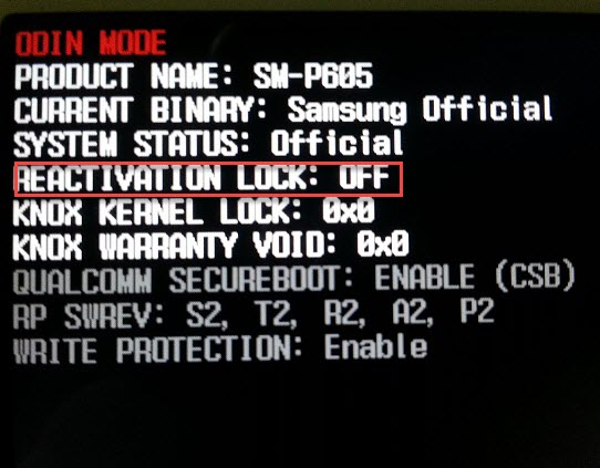

    خطوات العمل حتكون كالاتي :
    1- اولا نقوم بالدخول الي وضعيه داونلود مود ونتاكد من حاله FRP or Reactivtion Lock - on & off
    frpon ملخص : الحلول النهائيه الخاصه لمشكله  DRK  لاجهزه سامسونج اندرويد
    2- ان وجد off انت في امان ومش حتتعب كتير وحلك بس حيكون عباره عن ملف CF ROOT او انك تعمل روت

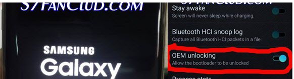

    في طريقه تانيه بتتلخص في انك حتفلش روم كومبيشن اولا والهاتف طبعا حيفتح معاك بطريقه طبيعه وحتشيل OEM
    وحترجع طبعا تفلش الهاتف مره تانيه وتفلش ملف CF ROOT وبكده شلت DRK Check بسلام

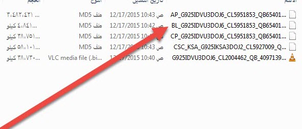

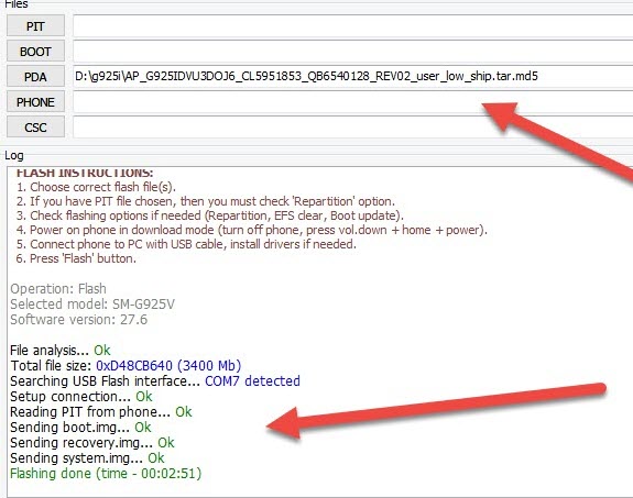

    وفي طريقه تالته ان فشلت الطرق اعلاه وهي انك حتنزل روم مصنعي ياتي باصدار 5 لولي بوب بمعني انه لابد من
    عمل داونغريد للهاتف وحتفلش من الفلاشه الكامله فقط ملف ap وانشاء الله الهاتف يفتح وتشيل oem
