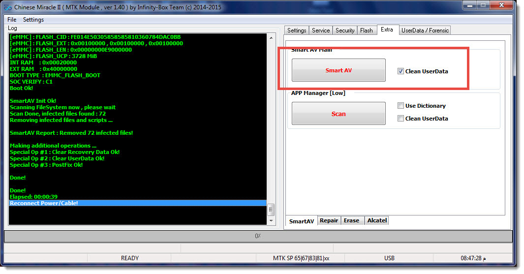

    بعد ما اخذنا باكاب للتامين هنستخدم التنظيف الذكى ذى الصورة دى
    تجربة ناجحة لازالة الفيروسات  G-TiDE  E82  على الانفينتى
    بعد ازالة

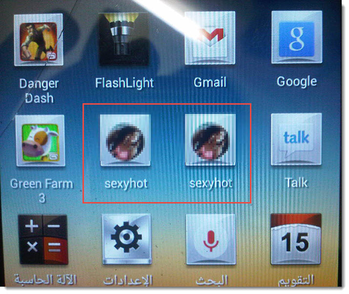

    72 فيروس تم تشغيل الجهاز واكتشفت وجود فيروس غير مكتشف باسم ***y Hot طبعا بيقبلنا كتير وهو المسئول عن تنزيل صور مخلة وللاسف انتشر بشكل رهيب فيه منو انواع بتتشال بسهولة مع التنظيف وفيه منو انواع جديدة لم تضاف بعد الى قاعدة البيانات الخاصة بالانفينتى عموما جربت التنظيف التلقائى اكثر من مرة للتاكد وبقى الوضع كما هو عليه عموما كدا جه دور التنظيف اليدوى . ركز معايا شوية فى الى جاى

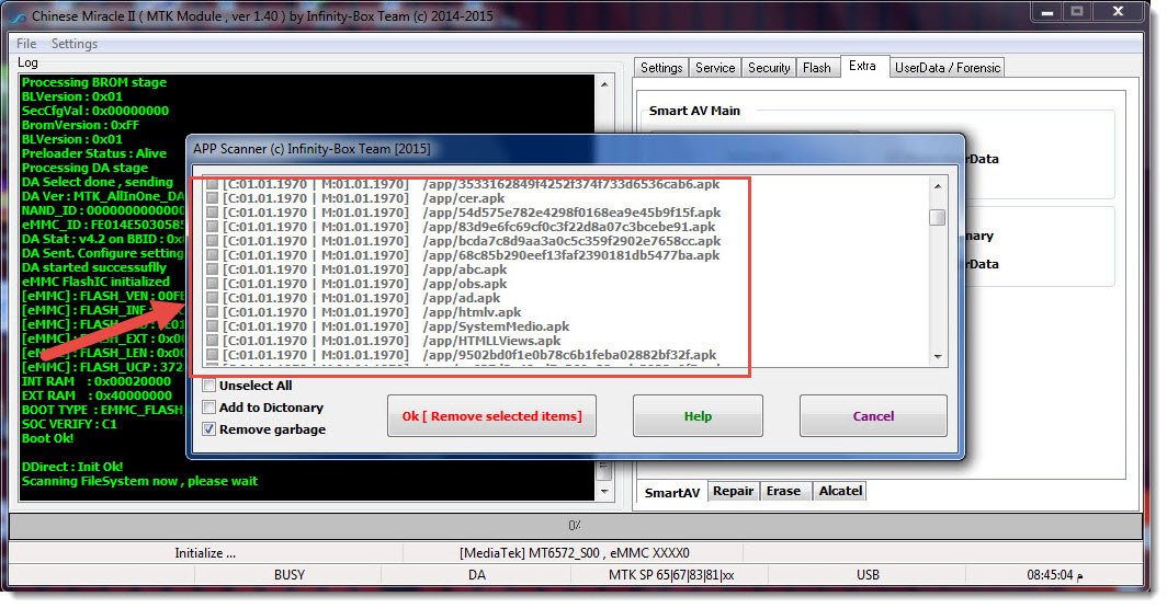

    بعد ما البرنامج جمع كل التطبيقات ممكن تلاقى تطبيقات شبه مخفية دى الفيروسات التى تم ازالتها بالفعل عن طريق التنظيف الزكى عموما اعتبرها مش موجودة وركز شوية علشان احنا عيزين نطلع الفيروسين من وسط تطبيقات الجهاز الاصلية

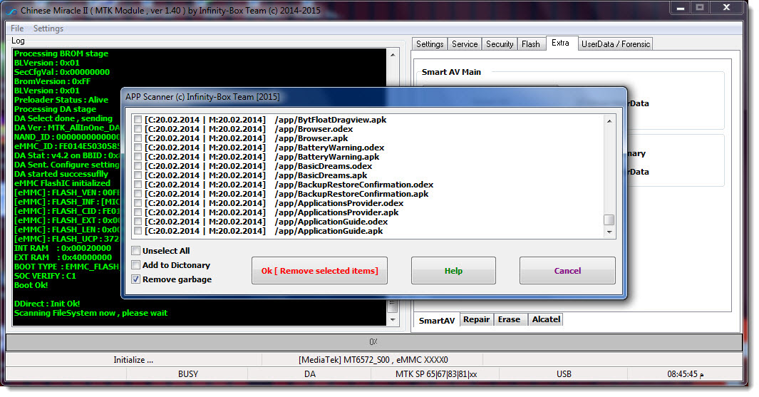

    ذى ما شرحنا قبل كدا ان اكثر من 95% من التطبيقات هتكون بتاريخ واحد ودى هتكون التطبيقات الاصلية الخالية من اى فيروسات ذى الصورة كدا

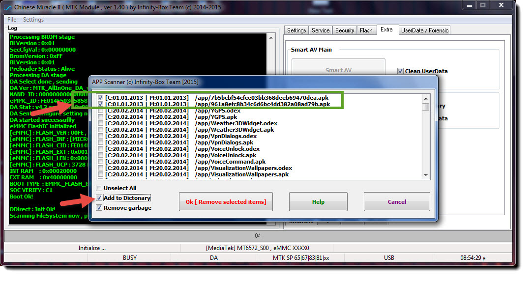

    بعد المرور على التطبيقات تم اكتشاف 2 تطبيق بتاريخ مختلف عن الاغلبية كدا اكيد دول الفيروسات الى بندور عليها وكمان باين بشكل واضح من اسمهم انهم تطبيقات غريبة عن تطبيقات النظام تم التعليم عليهم وكمان التعليم على Add to Dictonary لاضافتهم الى قاعدة البيانات الخاصة بالتنظيف اليدوى علشان بعد كدا يتم ازالتهم بشكل تلقائى

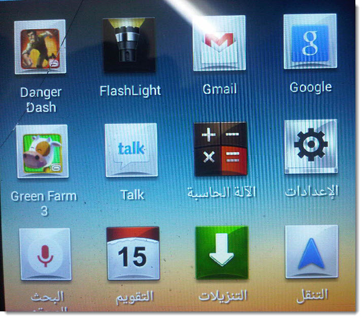

    بعد الانتهاء من التنظيف تم تشغيل الهاتف و ذى منتو شايفين خالى من الفيروسات تماما ودى الصورة
