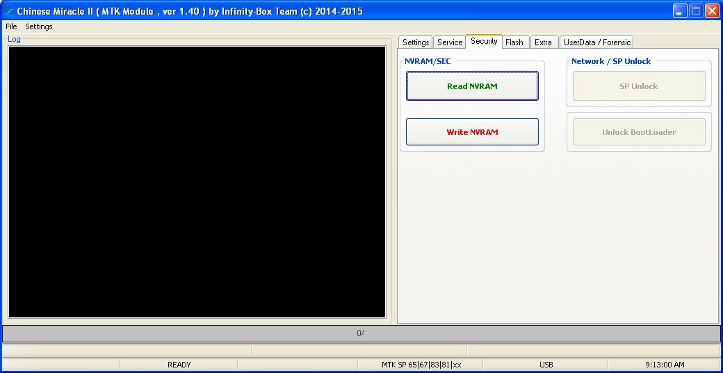

    بتقابلنا مشكله اختفاء كتابه الايمي في الدونجل من تبويب
    security
    مثل ما ف الصوره
    حل مشكله اختفاء Security IMEI من الدونجل او البوكس

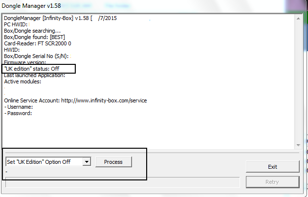

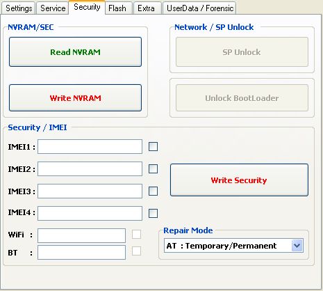

    طيب المشكله دى بتيجى مع التحديثات ولا ايه بالظبط المشكله دى لاحظتها مع نزول تحديث ثم الرجوع لاصدار اقدم
    تبداء تبان المشكله دى طيب علشان نرجع الربير ايمي تانى
    نحمل برنامج
    DongleManager
    وتفتحه ندخل على
    Read Dongle Serial Number
    هنلاقي زى مافي الصوره كدا بالظبط
    اضغط Proccess
    ومبارك عليك حل المشكله
