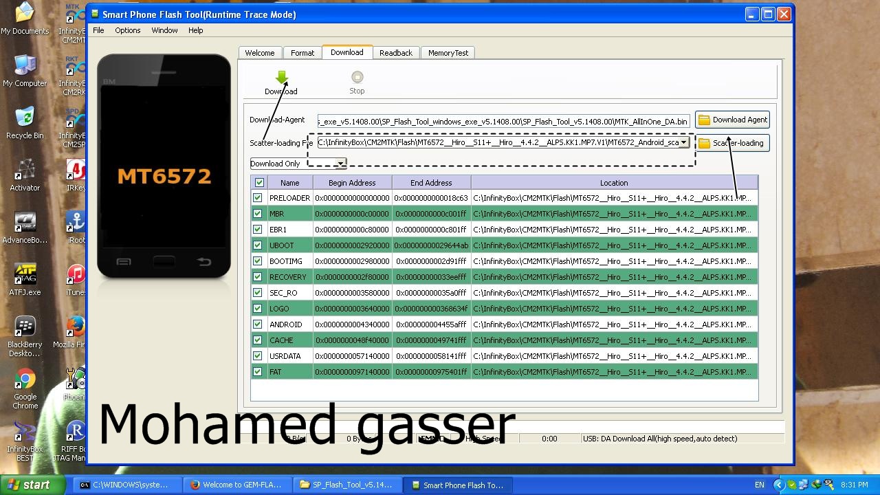

    افتراضي حصريا فلاشة طريقة تفليش + Hiro__S11
    اليوم فلاشة جديد

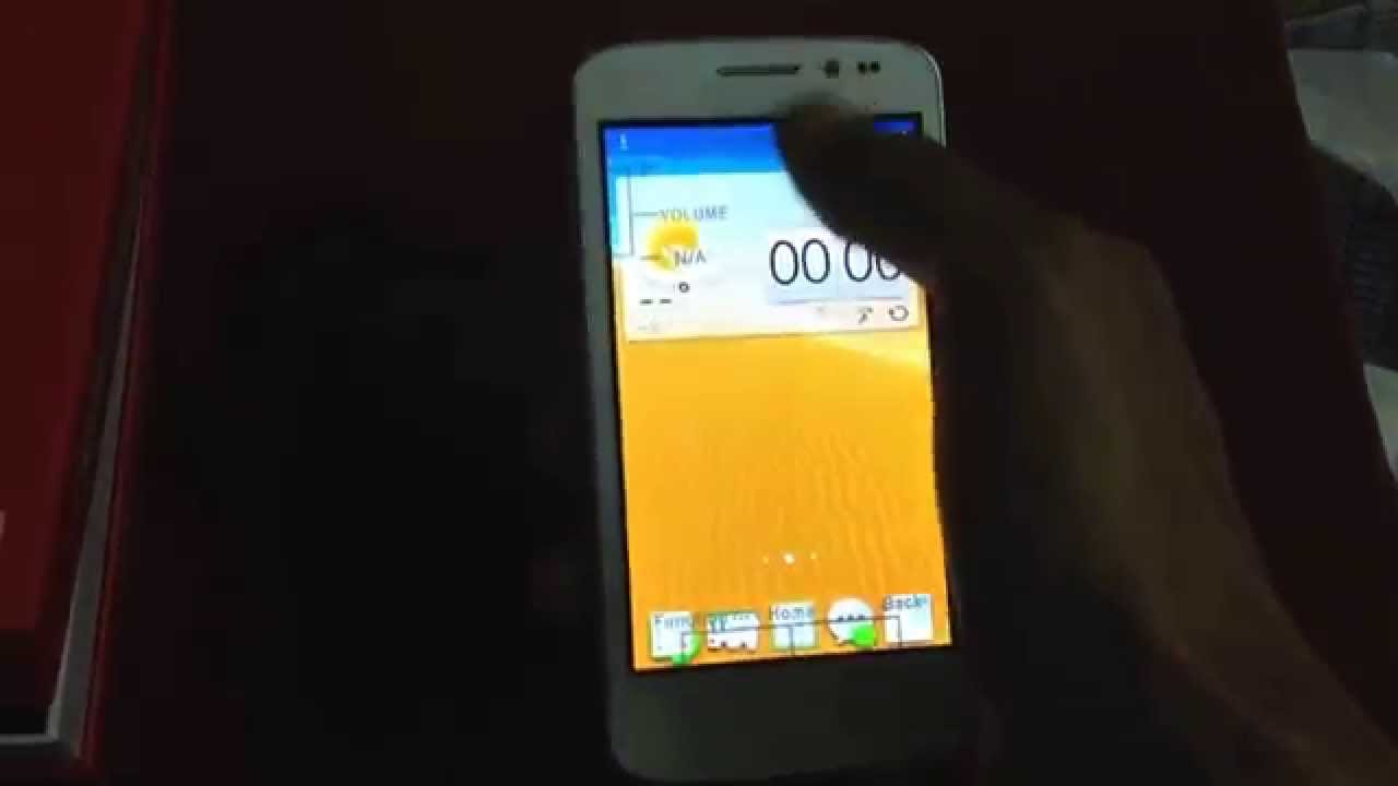

    صورة للهاتف

    وجاء ميعاد التحميل
    الرابط
    http://www.4shared.com/rar/J7YKAhlDb...ro__442__.html
    ودة صورة توضح التفليش على الفلاش تول
