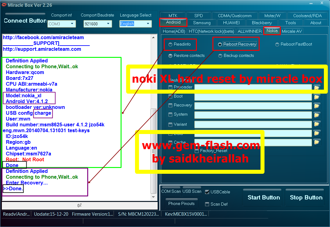

    العمليه:
    عمل هارد ريسيت للهاتف
    لانه واقف علي نوكيا
    السبب:
    استخدمت بوكس الميراكل ليه "(قد يسال سائل)
    لان زرار رفع الصوت تالف تقيل
    ومش مساعد في العمليه (
    هارد ريسيت)
    فقررت استخدام بوكس الميراكل
    وكان مفيش اسهل من كده
    صوره توضح العلميه
    هارد ريسيت نوكيا NOKIA XL RM-1030 باستخدام بوكس الميراكل
    الخطوات:
    1- اضغط READ INFO
    وركب الكابل والهاتف مغلق
    2- اضغط REBOOT RECOVERY
    وركب الكابل
    الهاتف يدخل علي الفور الي قائمه الريكوفري
