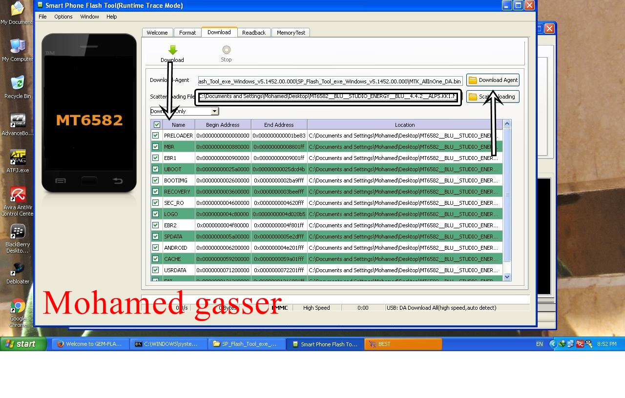

    ودة لينك التحميل
    http://www.4shared.com/rar/jroHgxCyb...NERGY__BL.html
    ودة صورة توضح التفليش على الفلاش تول
    حصريا فلاشة  و طريقة تفليش BLU__STUDIO_ENERGY
