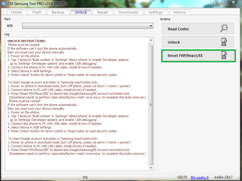

    اولاً: ندخل الجهاز على وضع الداونلود مود ثم نفتح واجهة العملاق Z3x v23.6 كما في الصورة
