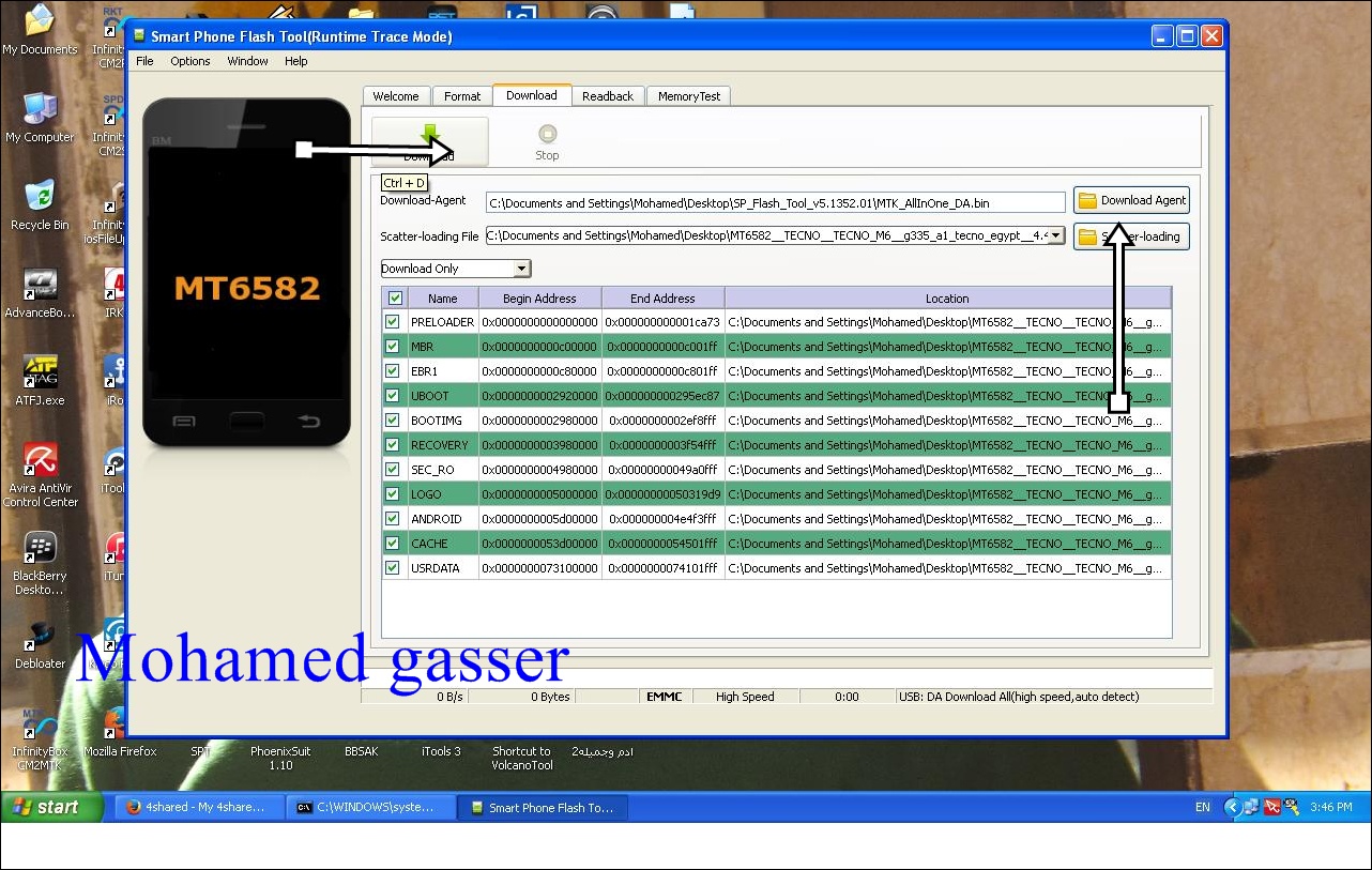

    افتراضي حصريا فلاشة و طريقة تفليش TECNO_M6__g335

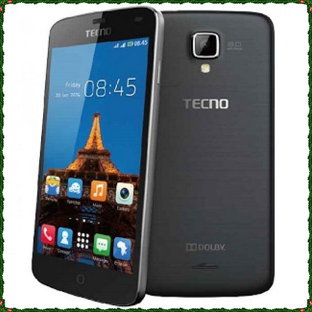

    صورة الهاتف

    ودة صورة توضح على الفلاش تول
