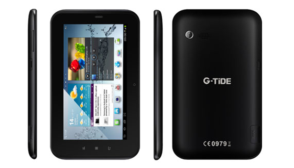

    ودة صورة للتاب

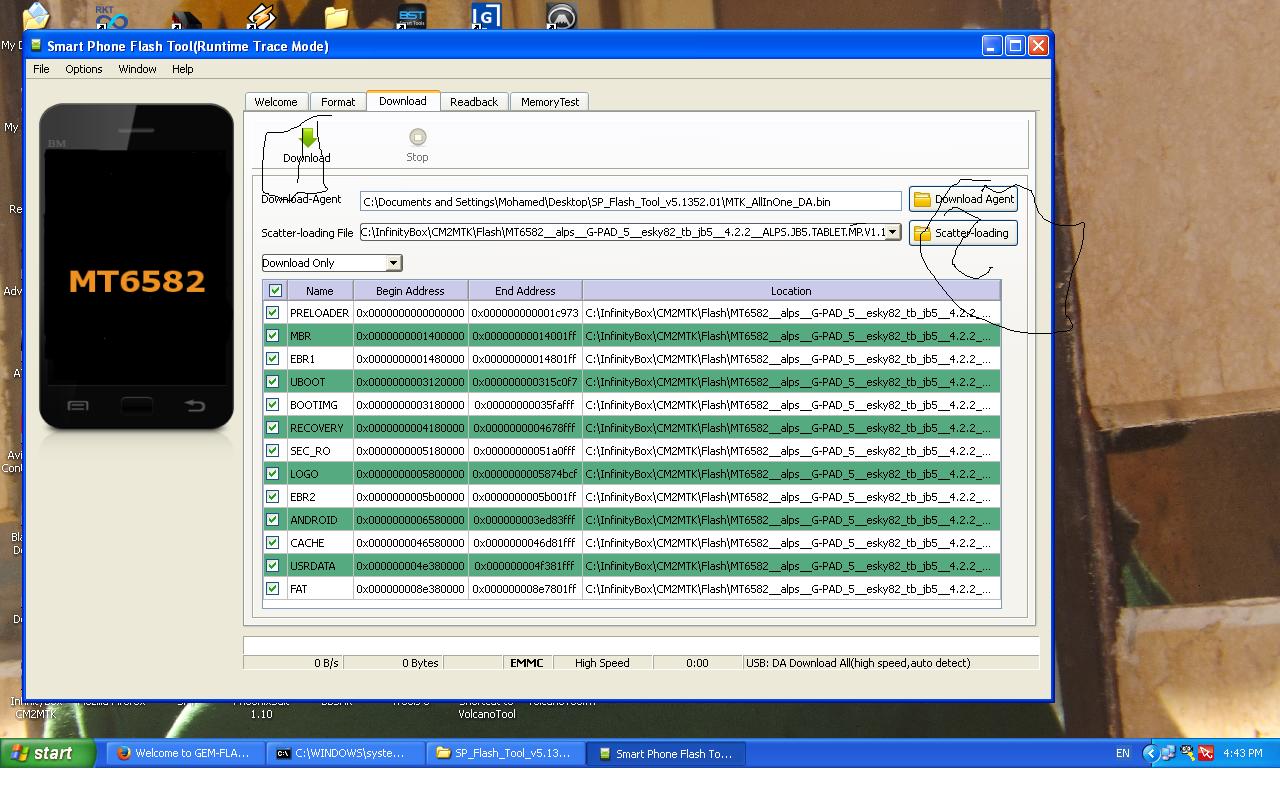

    ودة صورةتوضح التفليش على الفلاش تول
