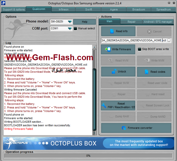

    حل كل مشاكل تفليش سامسونج على بوكس الميراكل (فقط)
    بصراحه مع أني امتلك أغلب بوكسات سامسونج ولكن أذهلني بوكس الميراكل في حلول مشاكل كتيره في تفليش سامسونج
    طبعا كلنا بنقابل مشاكل كتير في تفليش سامسونج واغلب المشاكل بتتحل بطرق محتلفه
    زي مثلا انك تجيب بيانات البلد الموجه لها الجهاز بالسيريال وتفلش بنفس الروم
    او اننا نفتح الروم ونشيل منه الملف المسبب للمشكله , أو لعمل دونجريد من لولي بوب إلى كيتكات بحذف ملف الموديم
    وغيرها من الطرق
    وطبعا في جميع الحالات بنجرب على الأودين وكل البوكسات اللي عندنا
    بس الميراكل عامل ميزه على ما اعتقد , مش موجوده في أي بوكس آخر
    التجربه معي تمت على جهاز S6 Edge G925i بنجاح
    بس عاوز الأول
    أعرض عليكم التجربه التي فشلت على باقي البوكسات

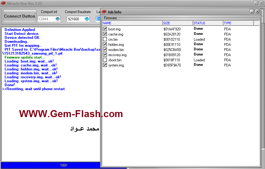

    طبعا يؤسفني اني اعرض على BST في الأول . بس لازم نكون موضوعيين
    هههههههه
    بالصور: إحتراف وحل كل مشاكل تفليش سامسونج على بوكس الميراكل
    ودي على برنامج الأودين 3.10.7

    ودي على بوكس Z3x Pro

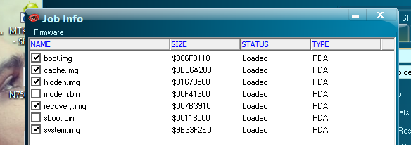

    وأيضا على الاوكتبوس

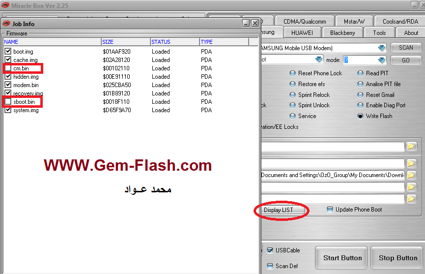

    الحل هو
    فتح واجهة سامسونج
    Write Flash
    اختيار ملف الروم المراد تفليشه
    ونضغط على الزر Display LIST
    وتطبيق الخيارات الموجوده في الصورة
    والنتيجه
    تم التفليش بنجاح
    ملحوظة
    الطريقة تختلف باختلاف الموديلات وسبب المشكله
    يعني لازم في الاول نعرف الملف المسبب لمشكله الخطأ في التفليش , وأيضا حسب مشكله الجهاز ,
    يعني لو عاوزين نفلش الجهاز بملف ريكوفري أصلي وحذف الريكوفري المعدل مثلاً, نقوم بالتأشير على علامة Recovery فقط
    أو تفليش الجهاز بملف موديم فقط في حالة مشاكل الشبكه و الدونجريد من لوليبوب
    وطبعا في حالات كتير ممكن نختار ملف System فقط مع مراعاة توافق الريكوفري مع نفس الاصدار...وهكذا
